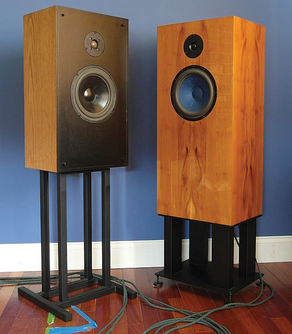

Snell K, Audio Note AN-K и JPW P1, JPW AP2, JPW AP3
Все эти AN-J и Snell E — это для больших (комнат). Сейчас о народной акустике со вкусом Audio Note. И оригинальная акустика и клоны-последователи строились на 8-дюймовом Vifa и твиттере Vifa.
Snell Type K
В производстве с 1982 по 1997 год
Audio Note AN-K
Хорошо звучат!
В производстве с 1985 по 1996 год
Немного отличаются размера от каноничных Snell — 430 x 250 x 250 мм, вместо 470 х 275 х 190 мм. На P1 бедная отделка, AP2 гораздо богаче :yum:

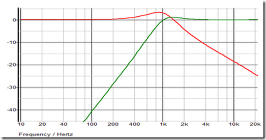

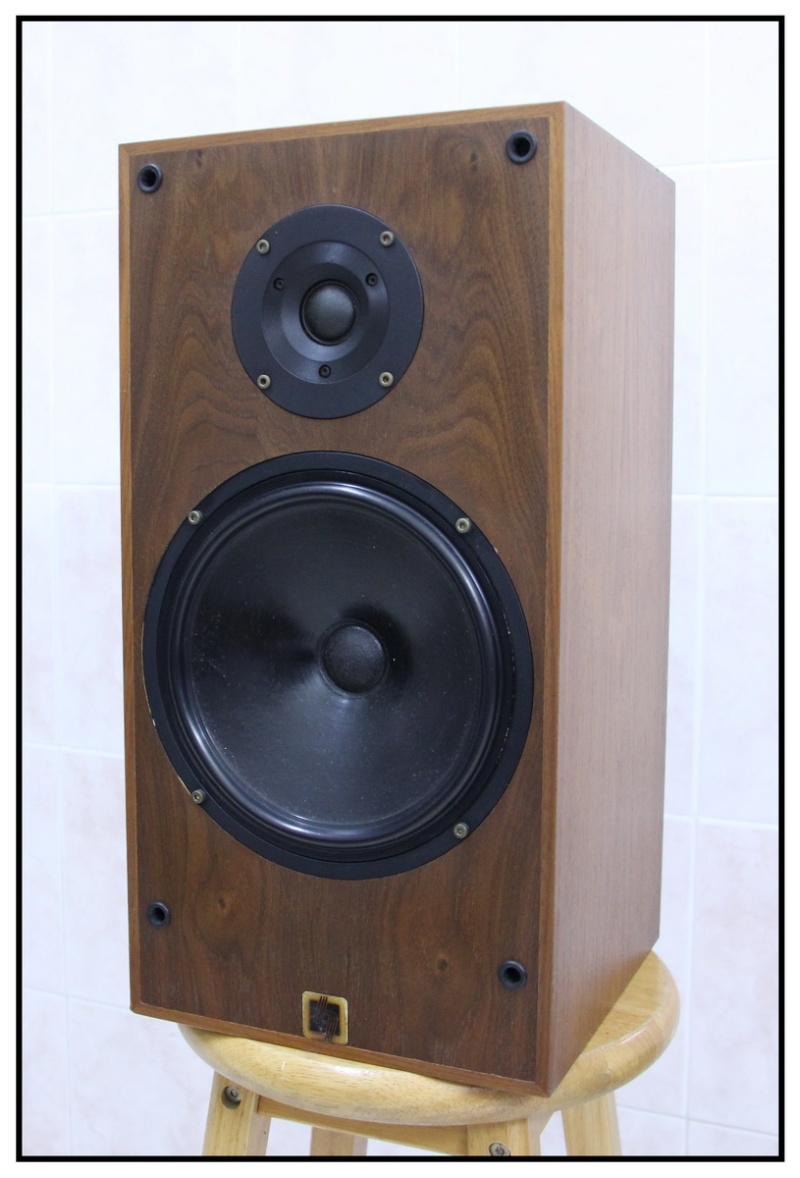

KLH 317 — это достаточно крупные напольные колонки с 8‑дюймовым басовым драйвером с бумажным диффузором и примерно 2‑дюймовым среднечастотником/твитером. Кроссовер имеет довольно простую конструкцию: два излучателя включены последовательно и шунтируются элементами L и C для твитера и баса соответственно. АЧХ кроссовера выглядит примерно так:
Конструкция колонок, скажем так, «бюджетная», однако звучание поразительно хорошее. Можно предположить, что причина в использовании низкоискажающих альнико‑магнитов, бумажных диффузоров или выборе низкой частоты раздела с более крупным, чем обычно, твитером. В чём бы ни заключалась магия, они обеспечивают переходную характеристику и «скорость» лучше, чем большинство современных моделей с пластиковыми диффузорами, керамическими магнитами и маленькими купольными твитерами.

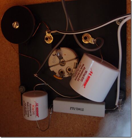

Как только вы преодолеете мысль о том, что такие потрёпанные старые колонки могут звучать так хорошо, становится целесообразно устранить их слабые места. Для KLH я модернизировал кроссоверы, установив конденсаторы Mundorf Evo Aluminium Oil от Hifi Collective (Components | HIFICollective), заменил клеммы и избавился от безумного кабельного хомута, который удерживал дроссель и мешал винтам надёжно закрепить клеммную пластину на задней стенке корпуса колонки — он проходил через одно из отверстий для винтов.

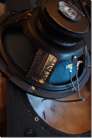

Я грубо укрепил корпуса с помощью термоклея и обрезков дерева и добавил примерно вдвое больше ваты внутрь корпусов по сравнению с изначальным количеством. Я установил демпфирующий материал на металлическую раму басового драйвера и вокруг трубы фазоинвертора, выполненной в стиле туалетной втулки. Я также попробовал установить демпфирующий материал на корпуса, но почувствовал, что это добавляет массу без существенного демпфирования: в результате корпус просто резонирует дольше на более низкой частоте, чем раньше. Желательность (и слышимость) такого эффекта я не оценил, поэтому в итоге ничего не делал со стенками корпуса, кроме укрепления.
Далее я планирую немного снизить чувствительность твитера за счёт добавления сопротивления — сейчас звук слишком яркий. Также я хочу применить свой обычный приём (позже заимствованный Wilson и встречающийся на BBC LS3/5a) — наклеить фетр на переднюю панель вокруг твитера, чтобы уменьшить «брызги» звука. Вот несколько фотографий укрепления, демпфирования и дополнительной ваты:
