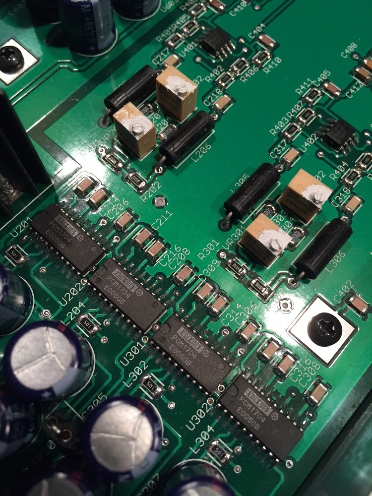

— 4 чипа PCM1704

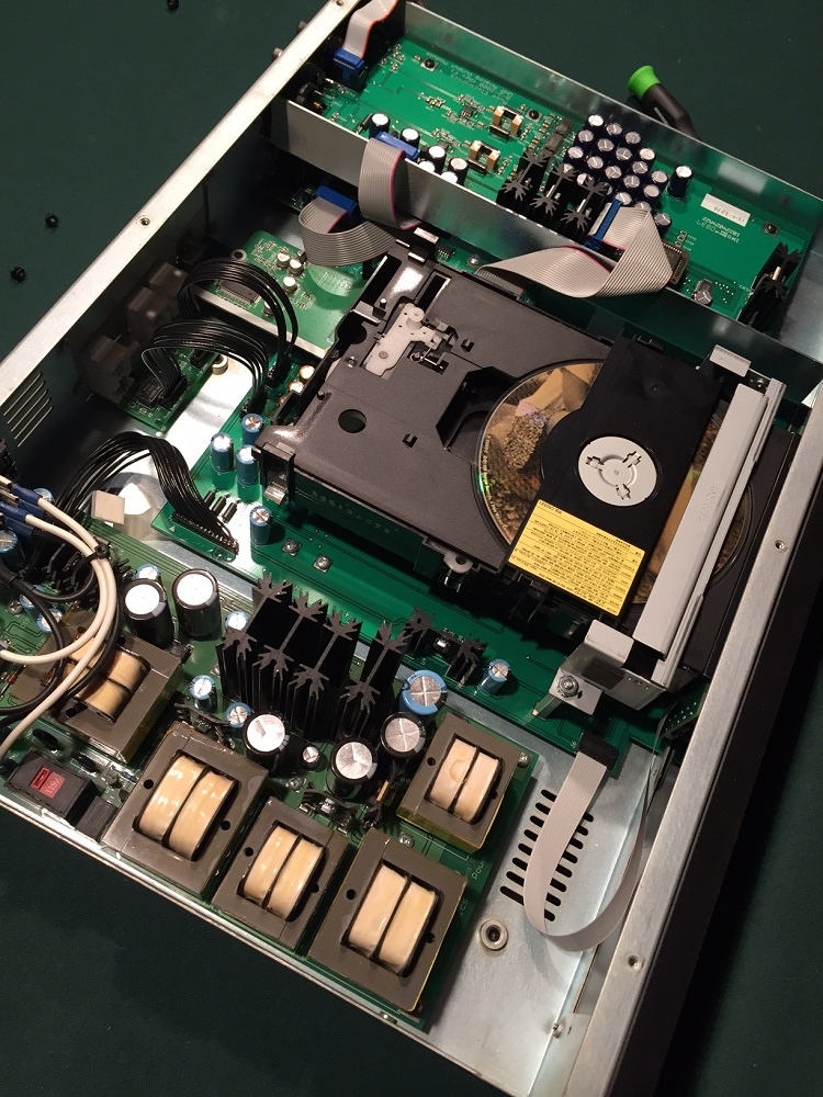

— Пять трансов в питании

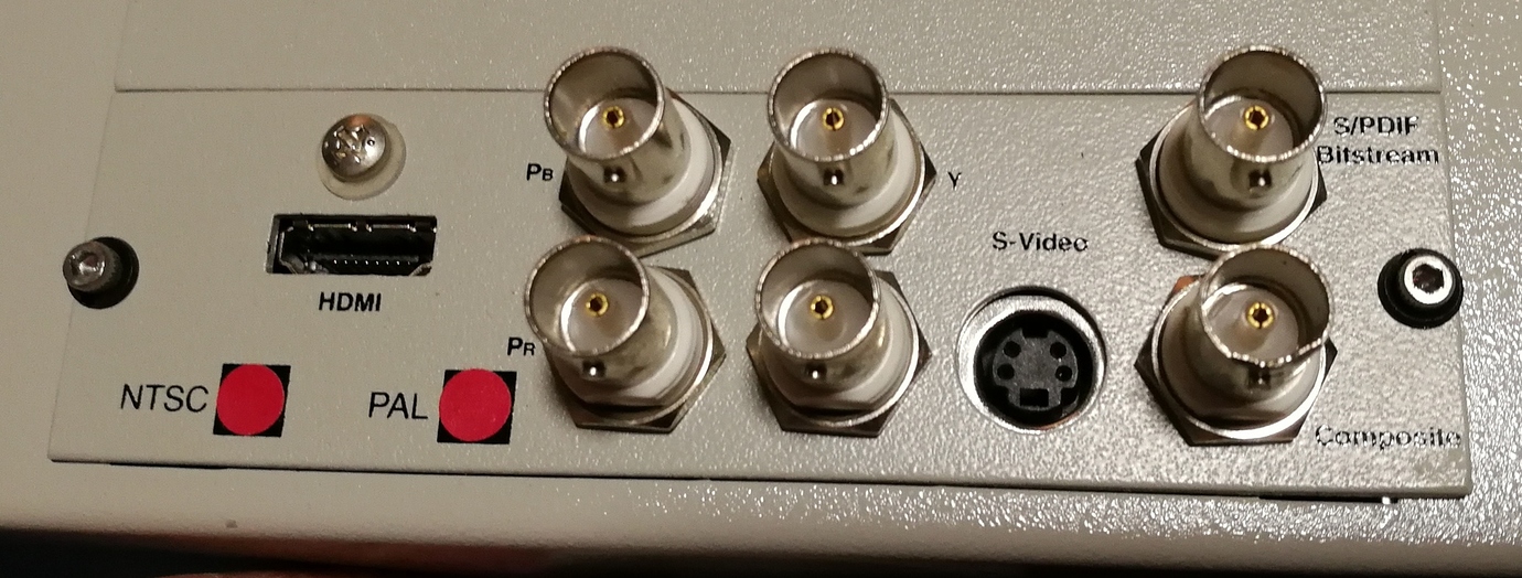

Он цифру выводит, есть разъём AES/EBU?
Нет bnc
ООО! Он плюет видео на bnc?
И на hdmi, по крайней мере экранное меню. На видосе не успел проверить.

По фото чего-то не внушает. Компьютерный привод, куча шлейфов…
Привод не компьютерный, а DVD Matsushita с функцией “только для аудио” (обрубание видео-процессоров).
Шлейфы - ну так они и в dCS до сих пор, причём похожие компьютерные :slight_smile:
(и даже небожитель Квортруп ставил такие :slight_smile: )
Как там может быть только для аудио, если он видео играет?
Были такие DVD-плеера Панасоник (из верхних в их линейках), которые на программном уровне при проигрывании аудио-дисков отключали видео-процессоры, для снижения уровня помех. Здесь в Мьюзе к этому прибавляется запитывание разных цепей от своих трансформаторов, коих 5 штук.
