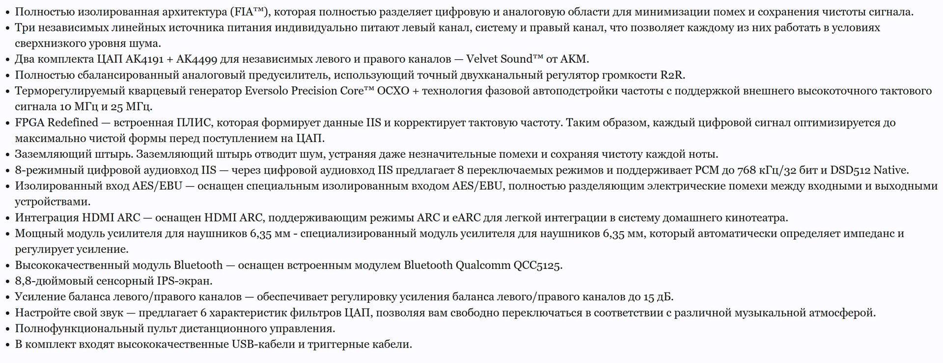

Полностью изолированная архитектура Eversolo FIA™
DAC-Z10 построен на архитектуре полного разделения цифровой и аналоговой частей, что минимизирует помехи и сохраняет чистоту сигнала. Три независимых линейных блока питания питают левый канал, систему и правый канал отдельно, создавая среду с ультранизким уровнем шума. В схеме декодирования применены два комплекта ЦАПов AK4191 + AK4499 для независой обработки каналов, в сочетании с полностью сбалансированным аналоговым предусилителем и точным двухканальным R2R-регулятором громкости. Такая конфигурация обеспечивает высокий динамический диапазон и низкие искажения (THD+N), раскрывая весь потенциал записи.
Три независимых тороидальных трансформатора
Каждый отвечает за питание левого канала, правого и системного блока. Уровень шума — до 42 μV. Изоляция каналов снижает взаимное влияние и обеспечивает стабильное, детализированное звучание.
Двойные модули ЦАП
Полностью сбалансированная схема с двумя независимыми модулями AK4191 + AK4499 для левого и правого каналов. Технология AKM Velvet Sound™ объединяет точность с естественной теплотой тембра.
Поддержка DSD512 и PCM 768 кГц / 32 бит (в родном виде).
R2R-регулятор громкости
Точная матрица резисторов обеспечивает контроль уровня без потерь исходного сигнала. Динамика сохраняется при любой громкости, звук остаётся прозрачным и достоверным.
Полностью сбалансированный предусилитель
Поддержка аналоговых входов XLR и RCA с усилением до +10 дБ. Точная аналоговая R2R-сеть громкости даёт минимальный шум и искажения, расширяя динамический диапазон и сохраняя целостность сигнала.
Система Eversolo Precision Core™
Температурно-стабилизированный OCXO-генератор и технология фазовой автоподстройки (PLL) обеспечивают точную реконструкцию тактового сигнала. Поддерживается подключение внешних генераторов 10 МГц и 25 МГц (входное сопротивление 50 Ω и 75 Ω). FPGA выполняет формирование IIS и очистку тактового сигнала перед подачей на ЦАП.
THD+N: 0.00008%
Динамический диапазон: 130 дБ.
Многоядерный USB-аудиопроцессор
Высокая скорость обработки и пропускная способность для безупречной передачи данных высокого разрешения.
Вход USB Audio: DSD512 Native, PCM 768 кГц/32 бит.
Заземляющий терминал
Отводит шум, устраняя остаточные наводки и сохраняя чистоту звучания.
Вход IIS с 8 режимами
Поддержка PCM 768 кГц/32 бит и DSD512 Native. Полная гальваническая изоляция сигнальных и земляных цепей.
Двойные коаксиальные входы
Поддержка 192 кГц/24 бит. Изолированная конструкция защищает от внешних помех, позволяя быстро переключать источники без потери сигнала.
Изолированный AES/EBU-вход
Полная гальваническая развязка между устройствами для сохранения чистоты передачи.
Двойные оптические входы
Подключение двух устройств одновременно, расширенная гибкость системы.
Изолированный USB-вход
Отсечение электрических помех и шумов, передача только «чистых» данных.
TRIGGER IN/OUT — синхронизация управления с другими компонентами.
HDMI ARC / eARC
Интеграция в домашний кинотеатр. Высокое качество передачи звука, кинематографическая точность.
6.35 мм усилитель для наушников
Автоматическое определение импеданса и регулировка усиления.
Мощность:
1 Вт (16 Ω)
1 Вт (32 Ω)
0.16 Вт (300 Ω).
Bluetooth-модуль Qualcomm QCC5125
Высококачественная беспроводная передача звука с мобильных устройств.
Корпус из авиационного алюминия
Жёсткий, лёгкий, точно обработанный. Сочетание строгости и тактильной выразительности.
Электромагнитная защита и 8.8-дюймовый IPS-дисплей
Интерфейс с чёткой навигацией. Переключение входов, регулировка громкости и просмотр информации о формате — через сенсорный экран.
Съёмная ручка громкости и варианты окраски
Пользователь может выбрать цвет ручки под свой интерьер.
Графический интерфейс маршрутизации сигнала
На экране отображается полный путь звука: источник, мастер-клок, фильтр, тип выхода и баланс каналов.
Визуализация звука
Набор аналоговых VU-индикаторов и спектральных дисплеев. Звук и визуальная динамика соединяются в едином образе.
Регулировка баланса каналов до ±15 дБ
Точная настройка по предпочтениям слушателя.
Шесть фильтров ЦАП
Выбор характеристик фильтра для изменения характера звучания под жанр или настроение.
Два режима полярности XLR
Корректная передача сигнала при разных системных конфигурациях.
Управление со смартфона и через экран
Полное дублирование функций: выбор входов, громкость, настройки фильтров. Контроль воспроизведения доступен локально и удалённо.

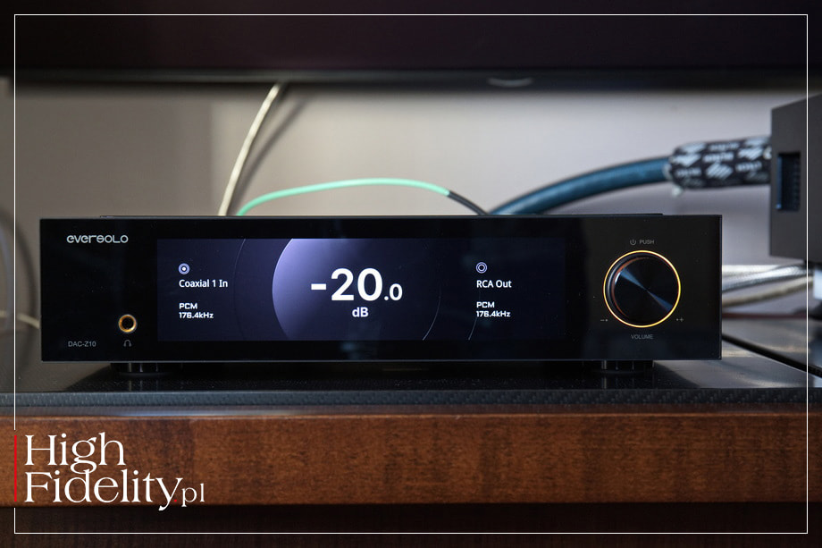

DAC‑Z10 — устройство среднего размера, с габаритами, которые в аудиоиндустрии называют «midi»: 265×310×78 мм. Его корпус выполнен из авиационного алюминия — жёсткий и одновременно лёгкий. Производитель утверждает, что устройство «сочетает точность изготовления с изысканной фактурой». Устройство стоит на четырёх невысоких ножках.
Передняя и задняя панели. Почти всю переднюю панель занимает большой сенсорный IPS‑экран (In‑Plane Switching) размером 8,8 дюймов с понятным и интуитивно понятным интерфейсом. На нём отображается вся необходимая информация, включая путь сигнала, меню, VU‑метры и прочее. Рядом расположена ручка регулировки громкости, которая также служит переключателем режима standby. Она подсвечивается по кругу, и мы можем выбрать цвет подсветки. С другой стороны находится разъём для наушников TRS 6,3 мм.
Задняя панель очень насыщенная. В центре расположены входные разъёмы для цифровых сигналов, а по бокам — аналоговая секция: входы и выходы XLR и RCA. Все разъёмы качественные, позолоченные. Также присутствуют разъёмы для триггеров, клемма заземления и разъём питания IEC. При этом нет съёмной антенны Bluetooth — она скрыта в небольшом выступе.

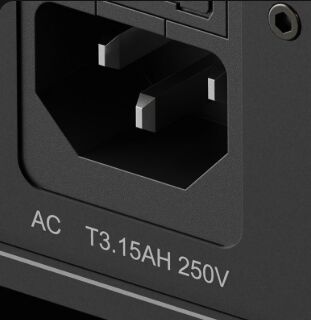

А откуда у него 700 ватт в потреблении взялось?
Как у нормального усилителя. )
Вот кстати, да… я тоже был озадачен таким номиналом предохранителя :face_with_peeking_eye:
А вы измерте мультиметром сопротивление слаботочного предохранителя и станет понятно.

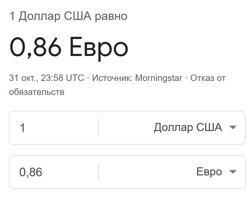

Не может быть цена одинаковой в разных валютах.
Ну вот зачем вы начинаете? Это разные рынки и цены там разные. Так жизнь устроена: Европа должна платить больше. Штаты — меньше. А делают все китайцы.

Ну такого прибора нет в наличии. Но раз производитель штатно установил предохранитель на 3.15А, то это говорит о том, что у стримера высокий (по меркам слаботочки) пусковой ток.

Model
Eversolo DAC-Z10
Display
8.8" IPS
Chassis Material
Aluminium alloy
Main Processor
DCP8568
DAC
Left Channel: AK4191+AK4499
Right Channel: AK4191+AK4499
Audio Processor
Multi-core USB audio processor
OPA Chip
OPA1612
Power
Triple ultra-low noise linear power supplies
Audio Inputs and Outputs
Bluetooth Audio Input
Qualcomm QCC5125 Bluetooth module, Bluetooth version: BT5.0; supports SBC/AAC Bluetooth audio protocols
USB-B Audio Input
Compatible with Windows 10 and above, macOS, Android, and iOS; supports up to Stereo DSD512 / PCM 768kHz 32Bit
IIS Input
Supports 8 mode configurations, up to Stereo DSD512 / PCM 768kHz 32Bit
AES/EBU Input
Up to Stereo PCM 192KHz/24Bit / DSD64 DoP
Optical Audio Inputs *2
Coaxial Audio Inputs *2
ARC Input
Analog Audio Inputs
XLR (Balanced), RCA
Analog Audio Outputs
Pre-out: XLR (Balanced), RCA; Headphone out: 6.35mm single-ended
External Clock Input
Supports 10M/25M clock inputs with 50Ω or 75Ω impedance
Recommended Headphone Impedance
16–300Ω (Low Gain: 16–32Ω / High Gain: 32–300Ω)
Audio Characteristics
XLR Output Audio Characteristics
Output Level (Vrms): 5Vrms @ 0dBFS
THD+N @ No-wt: 0.00008% @ 1kHz (-122dB @ 1kHz)
Noise @ No-wt: <1.2uVrms
SNR @ A-wt: 130dB
Frequency Response: 20Hz–20kHz (±0.1dB)
Crosstalk: -130dB
DNR @ A-wt: 130dB
RCA Output Audio Characteristics
Output Level (Vrms): 2.5Vrms @ 0dBFS
THD+N @ No-wt: 0.000097% @ 1kHz (-120dB @ 1kHz)
Noise @ No-wt: <1.5uVrms
SNR @ A-wt: 128dB
Crosstalk: -123dB
DNR @ A-wt: 128dB
Headphone Audio Characteristics (Low Gain Mode)
Output Level (Vrms): 4Vrms @ 0dBFS
THD+N @ No-wt: 0.0003% @ 1kHz (-110dB @ 1kHz)
Noise @ No-wt: <2.5uVrms
SNR @ A-wt: 124dB
DNR @ A-wt: 124dB
Headphone Audio Characteristics (Mid Gain Mode)
Output Level (Vrms): 5.6Vrms @ 0dBFS
THD+N @ No-wt: 0.00018% @ 1kHz (-115dB @ 1kHz)
SNR @ A-wt: 126dB
DNR @ A-wt: 126dB
Headphone Audio Characteristics (High Gain Mode)
Output Level (Vrms): 7Vrms @ 0dBFS
THD+N @ No-wt: 0.00013% @ 1kHz (-118dB @ 1kHz)
SNR @ A-wt: 127dB
DNR @ A-wt: 127dB
Other Information
Power Supply
AC 100~240V 50/60Hz
USB Port
USB2.0*1(only for firmware upgrade)
Control Methods
Touchscreen control, remote control, mobile App control
Rated Power Consumption
32W
Dimensions
265mm (L) × 310mm (W) × 78mm (H)
Packing List
