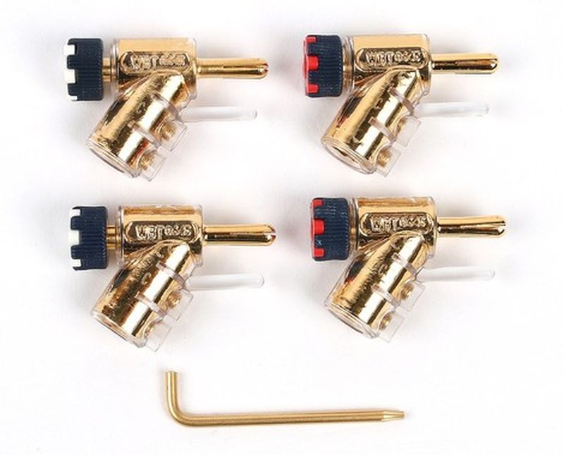

Использую бананы WBT-0645 с двойным винтовым обжимом.
Возможно, “чистый” акустический и будет лучше по звуку, но в моём случае при сечении 6 кв это сделать проблематично.

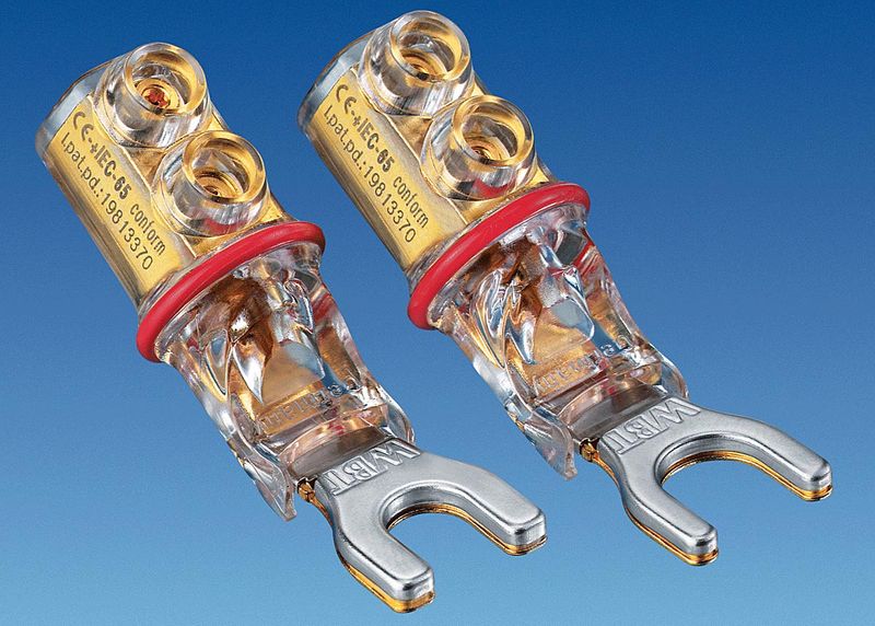

Ещё лежат лопатки WBT-0680 Cu. К моей акустике не подходят. Широкие.
Используются для усиления, куда бананы не вставить (AR VT100).
И те и другие - прекрасные коннекторы.
К сожалению таких добротных бананов WBT больше не делает. Перешли на прозрачный пластик.

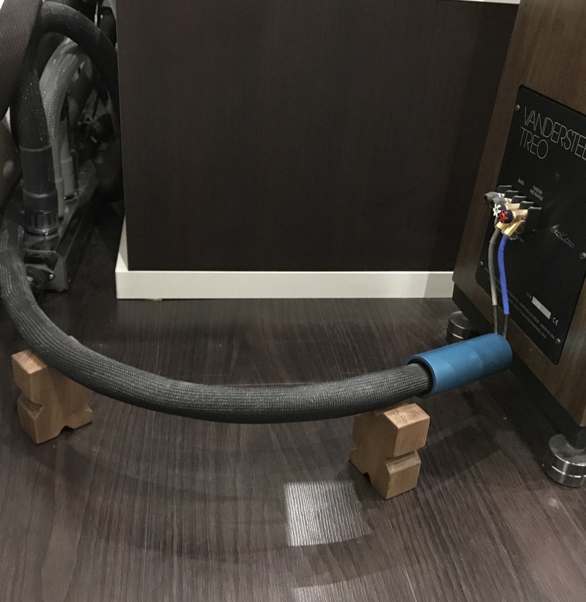

Давно использую бананы Furutech FP-200B® с фиксацией кабеля двумя винтами
https://www.allcables.ru/product/razem-banana-furutech-fp-200b-r-2792/
Колоночный кабель, разумеется, перед вставкой в банан был обжат трубочками WBT.
Из недостатков данного банана отмечу то, что при применении толстого колоночного кабеля, зажимные винты нельзя закрутить заподлицо и, как следствие, нельзя навернуть декоративную гильзу с надписью “Фурутек”. С тонкими колоночными проводами такой проблемы не будет.

О, а вот пластиковый штырь на таких бананах - он реально есть? Если да - зачем он?..
Есть.
На Vandersteen под терминалом так же есть отверстие и он туда входит.
Полагаю, для одинаковой ровной установки.

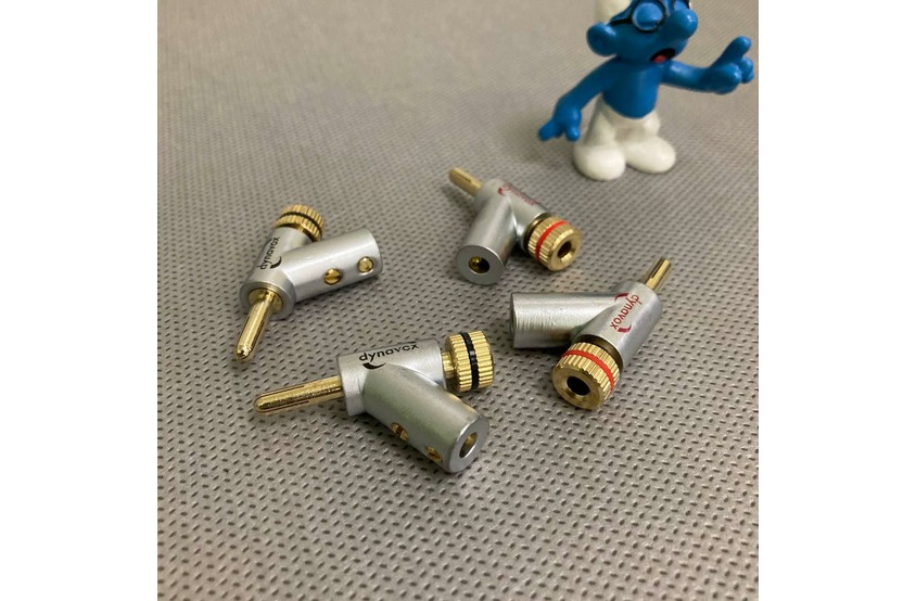

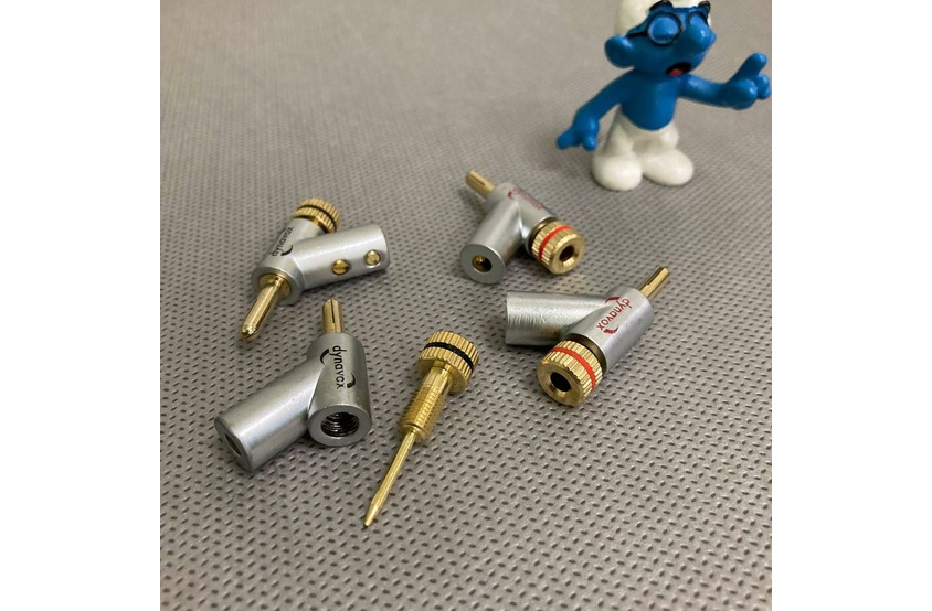

Александр привет !
Если жаба не соглашается , то вот кмк не плохой компромис :slight_smile:
https://www.allcables.ru/product/razem-banana-dynavox-banana-set-4-207528-590653/
Ну я наоборот хочу максимально качественные бананы из официально продающихся в России со стороны акустики, но угловые вот ) И как-то с ними небогат выбор, я бы взял WBT, но этот пластиковый штырь вообще не в тему…
Можно послушать конечно, но к Динавоксу я как то вот… Брал их тюльпаны на пробу. (Говно-с)
