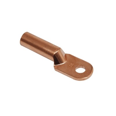

А ято скажете о подобных вместо лапаток? И гидрпрессом обжать)
Они на колоночные клеммы налезут? Зачем что-то выдумывать когда есть специализированные лопатки?
Гидропрессом можно, это это совсем уж загон какой то.
Достаточно обжать колоночный кабель в трубочку WBT ручным инструментом типа такого:
https://www.vseinstrumenti.ru/ruchnoy_instrument/elektromontazhnyj/ruchnye_press-kleschi/kvt/press-kleschi_kvt_ctk-02_56539/
А затем зафиксировать в винтовой лопатке.
Нормальные лопатки, вполне себе альтернатива, если медные конечно.
Площадь контакта получается больше т.к кольцо замкнуто, а у лопатки нет ! ИМХО
Невооружённым взглядом, по фотке, видно, что отверстие маленькое и на колоночную клемму не налезет, придётся рассверливать и не ясно, останется от этого коннектора хоть что-то после рассверливания. Можно поискать среди высоковольтного оборудования что-то аналогичное с бОльшим отверстием. Но из какой медяхи это сделано - загадка, в итоге можно получить проярчённый звучок. Зато площадь контакта будет больше…
По мне так бессмысленный гемор. Лучше накопить на нормальные аудиолопатки и не изобретать лисапед.
Furutech производит подобные разъёмы для автомобильного аудио (в машинах всегда вибрации от езды и работы мотора), но в наших магазинах я такого не встречал. Впрочем, я не автомобилист.
Они есть разных диаметров !
Это хорошо. Принцип чем хуже тем лучше тоже имеет право на жизнь.
Не обязательно что хуже , если медные то норм кмк !

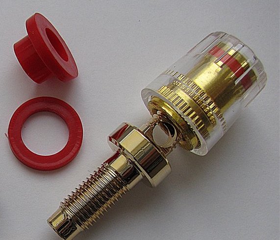

А с колоночных клемм у кого-нибудь гайки полностью скручиваются,чтобы такую кольцевую лопатку поставить?У меня,например,не скручивается ни на колонках,ни на усилителе
У меня скручиваются ! Такого плана терминалы %D0%A2%D0%95%D0%A0%D0%9C%D0%98%D0%9D%D0%90%D0%9B%20%D0%90%D0%9A%D0%A3%D0%A1%D0%A2%D0%98%D0%A7%D0%95%D0%A1%D0%9A%D0%98%D0%98%CC%86
Коннекторы типа банан и вилка хороши тогда, когда есть нужда в постоянном перетыкании проводов. Если подключать всерьез и надолго, то лучше всего зачистить и закрутить в терминал сам провод, без посредников, так сказать.
Есть только один минус , гайка зажим от вибрации корпуса может расслабляться , нужно изредка проверять и подтягивать !

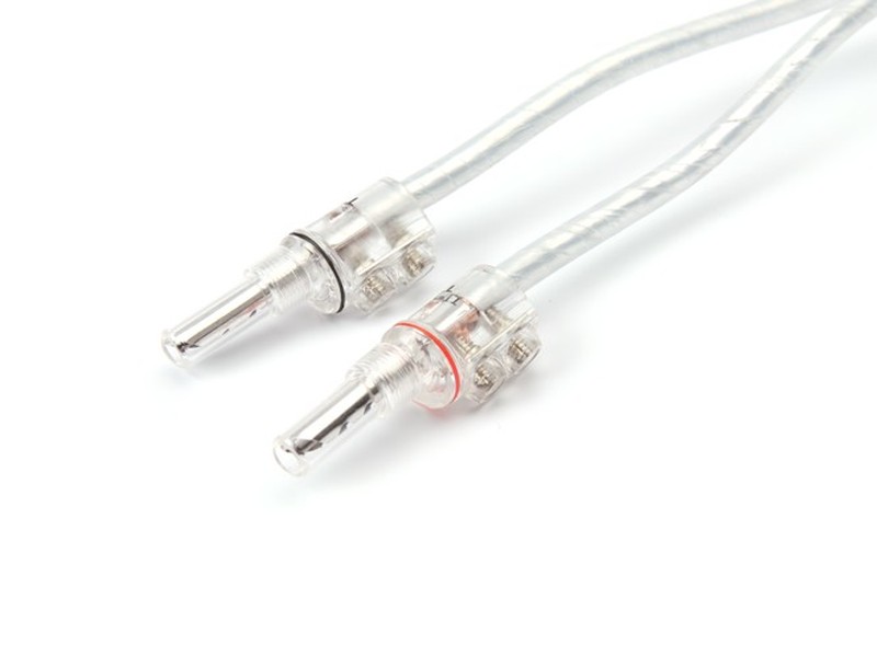

Тоже всегда так считал, но Oyaide srbn убедили меня в обратном.
На ютубе есть тест разных соединений под нагрузкой. Классическая скрутка проигрывает. На первом месте обычная винтовая колодка.
Хотя я свои кабели распаял вилками из чистой меди.
И тут еще один момент: к качеству зажима провода в банан Oyaide SRBN у меня нет вопросов, там все круто. Зато есть много вопросов к контакту между бананом и терминалом. Вилка в этом плане будет эффективнее, там пятно контакта больше и оно гарантируется силой затяжки гайки.
