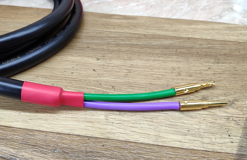

Как правильно (на мой взгляд) разделать кабель в бананы:

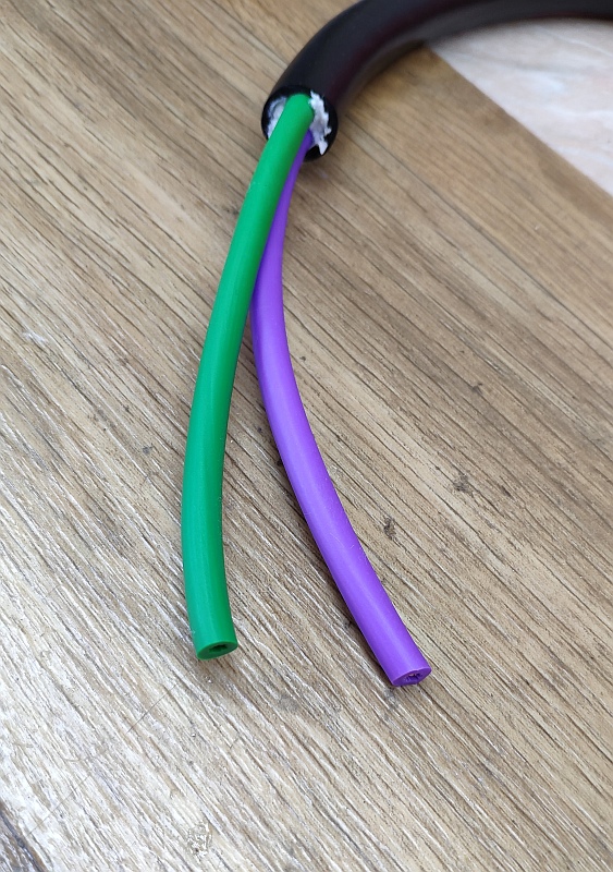

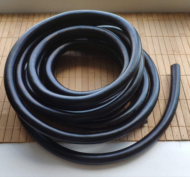

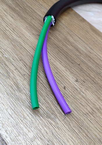

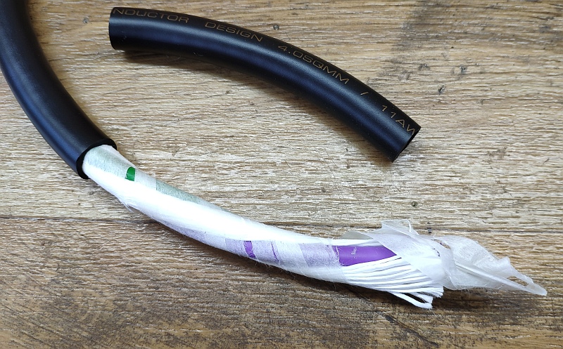

Необходимо, аккуратно, снять участок внешней оболочки, не прорезав изоляцию самих проводящих жил:

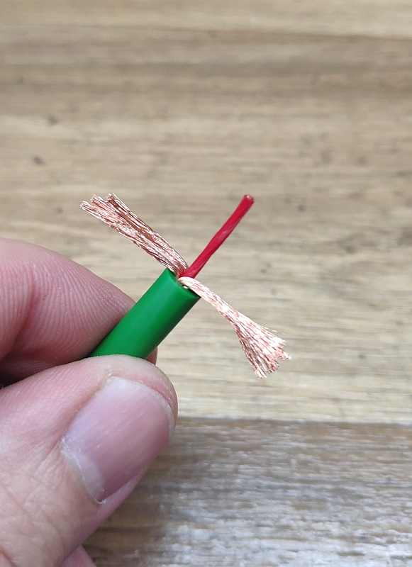

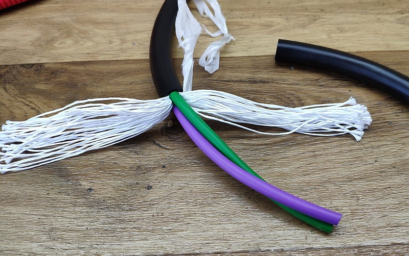

Расплести и удалить армирующие элементы:
Обратите внимание, у некоторых марок кабелей сложное внутреннее строение, если этого не знать, можно получить неожиданный результат:

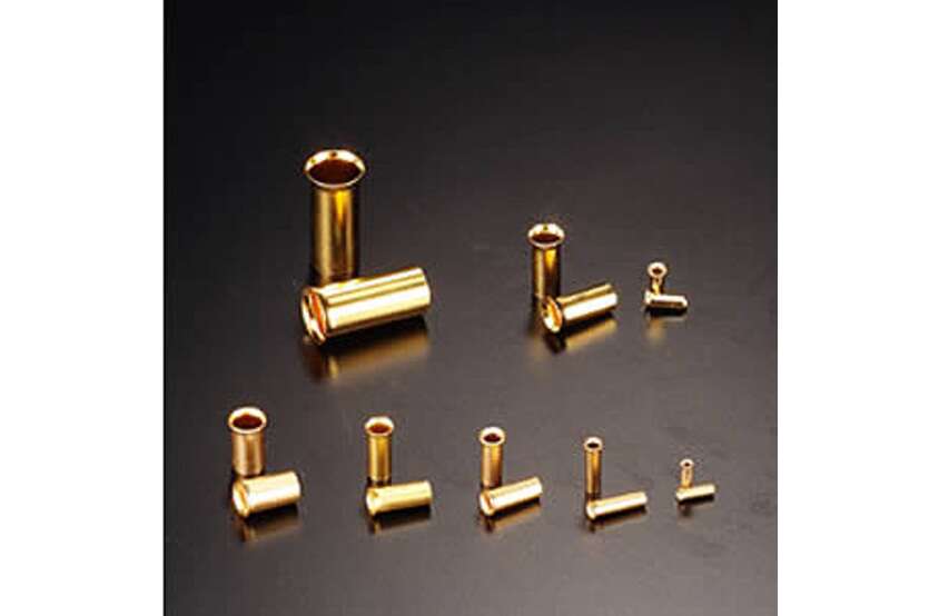

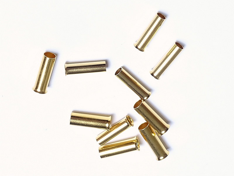

Далее нам нужны вот такие обжимные трубки, “Crimp Sleeves” предназначенные для обжима проводника, с нужным нам сечением сечением (в данном случае 4,0 мм² - 11 AWG). Изготовлены они как правило, из сплава меди с позолоченным покрытием, но бывают и другие.

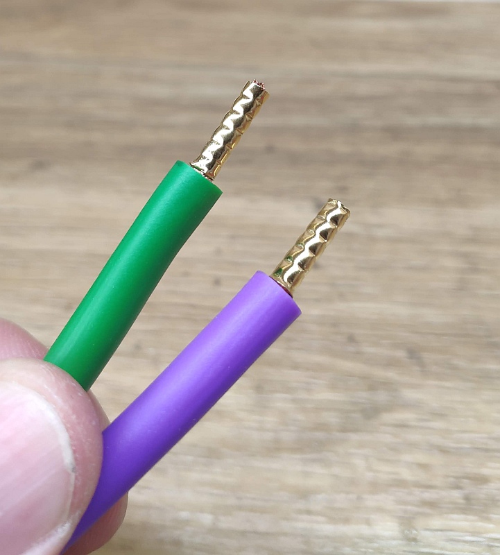

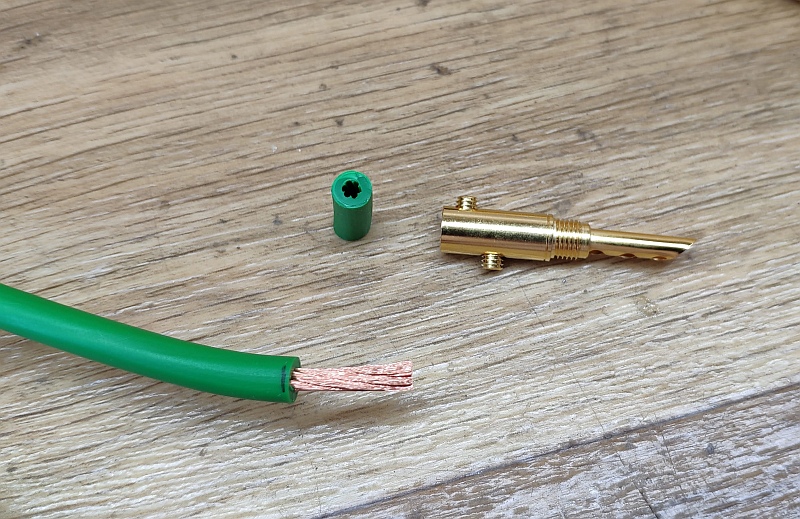

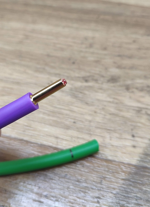

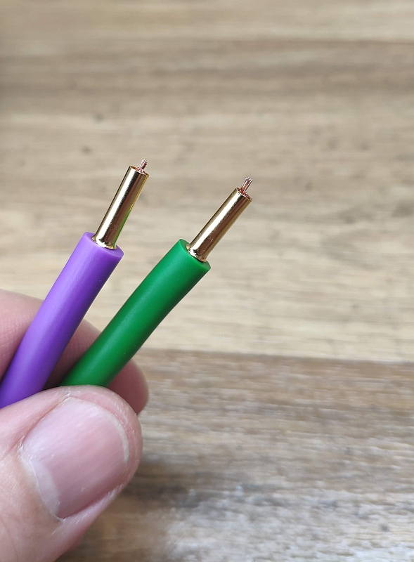

Обжимаем:

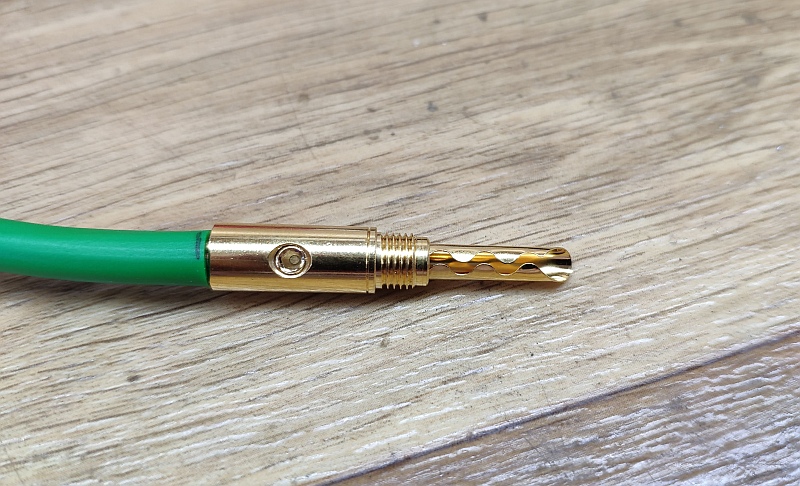

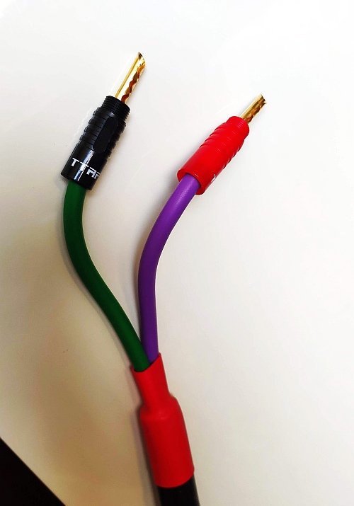

И только теперь, зажимаем в сам банан:
Теперь прогрев и наслаждаемся звуком.

Без трубок будет неравномерный зажим зачищенного конца кабеля в банане, а в некоторых случаях возможно даже перетирание тонких жилок кабеля винтами банана.
Без трубок, можно, но не нужно.
Строение многожильного кабеля, в составе имеет весьма тонкие жилки, они не зажимаются нормально винтом внутри банана, разъезжаются в стороны. Их легко повредить, передавив. И еще много негативных факторов (долго перечислять). Стоимость трубок совсем невелика в общей сумме затрат на кабель.

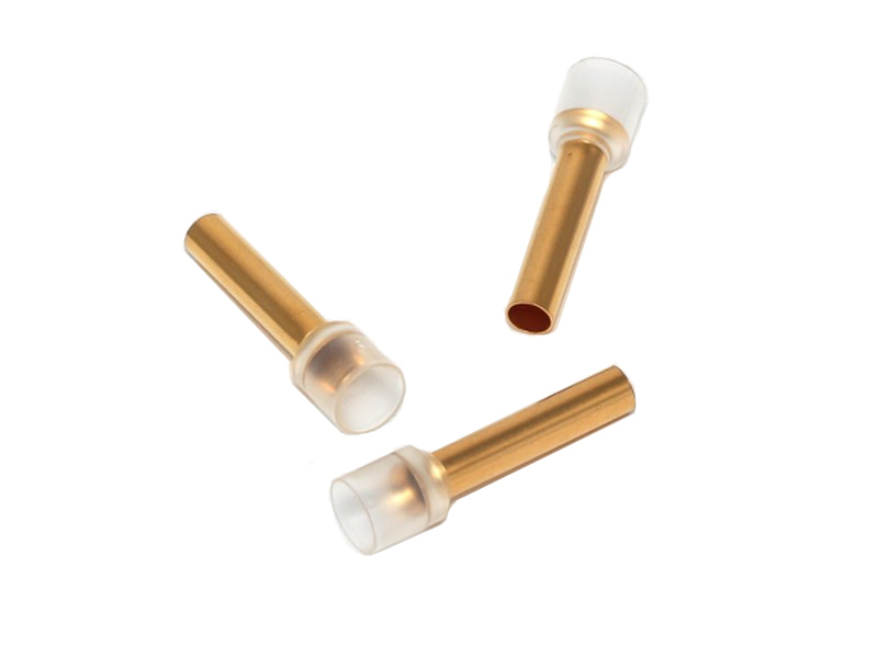

Я использовал WBT с прозрачной полиэтиленовой юбочкой с одной стороны.
Выглядят примерно так:
Очень удобны при надевании на зачищенный конец кабеля. Проводки как бы сами в воронку заходят. Покупал в “Аллкейблс” и магазине НОТА+

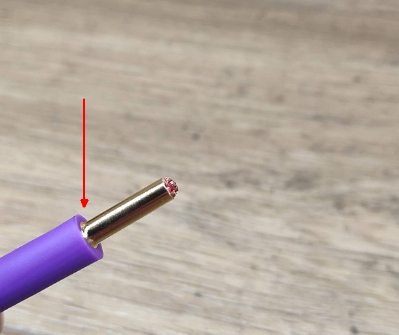

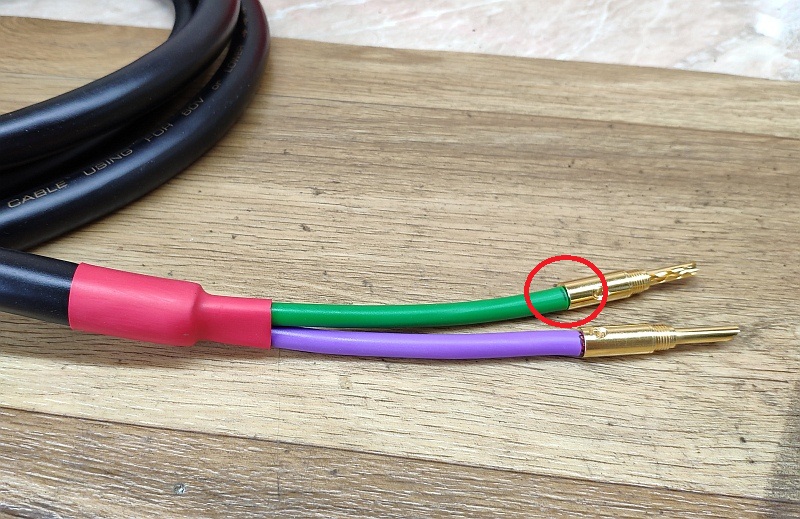

С изолированными тубками могут возникнуть проблемы - не во все бананы она поместится. Учтите что изолированная часть этой трубки ДОЛЖНА полностью одеться на изоляцию кабеля, а это не всегда возможно:

должна но не обязана. Если даже не оденется то ничего в этом страшного нет.
На этом участке.
