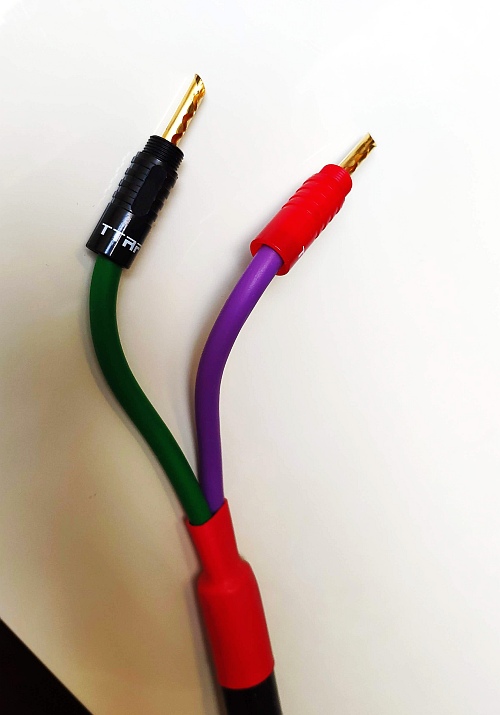

Термоусадка все выравнивает. Так что это не проблема.
Должна.
Попытаюсь объяснит пока словами, вечером сделаю фото:
Сечение внешнего слоя изоляции, намного больше сечения самого кабеля, поэтому изоляция самой трубки будет создавать зазор между жилами кабеля и оболочкой кабеля, там будет слабое место, металл трубки не сядет до конца как на фото:
6-1
Я и советую это место закрывать термоусадкой.
Там тело самого банана накручивается:
По моему тут все ясно.
Все верно. И должна и обязана. Если не заходит, но гильза не подходит.
