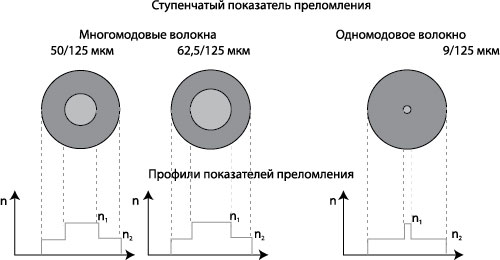

Бывают всего двух типов. Тонкое одномодовое волокно и два вида многомоды (62,5/125мкм старое, 50/125мкм современное).
Кабель многомода или мультимода имеет маркировку MM OM1, OM2 (старые, почти не производятся), OM3, OM4, OM5. В большинстве случаев такой кабель имеет оболочку определенных цветов (но не обязательно, часто не соблюдается):

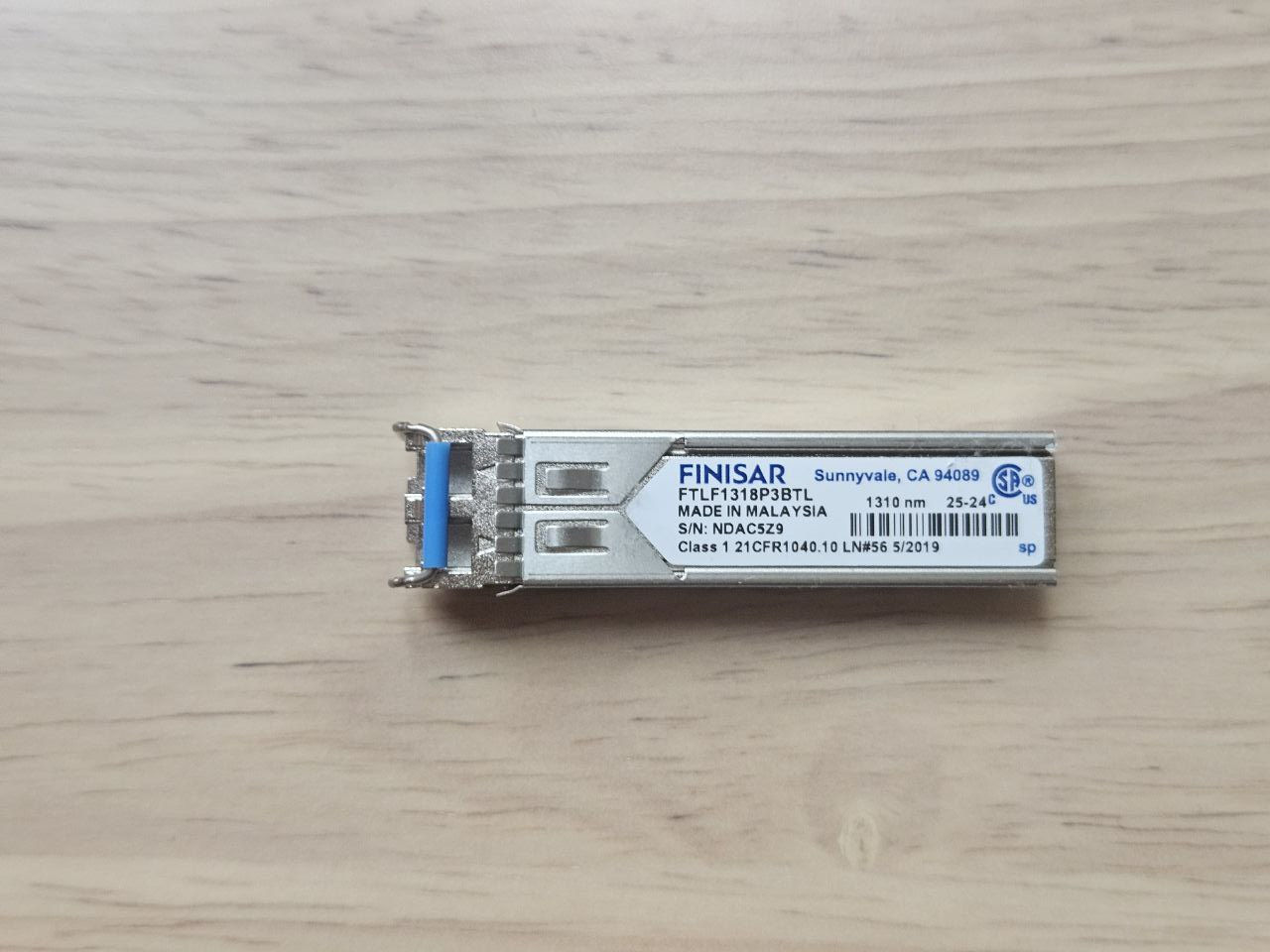

Поделитесь инфой? По наводке собарника ( он писал, что проверенный оригинал ) заказал тут пару Finisar FTLF1318P3BTL :thinking:.
вопрос их ли) Finisar был куплен Coherent, и именно он сейчас выпускает модули
я брал тут
те цена 40$ выглядит норм - 10 на свой страх и риск.
модуль выглядит вот так, тот что на Али - в целом так же :smiley:

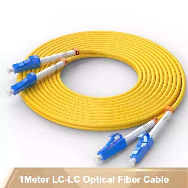

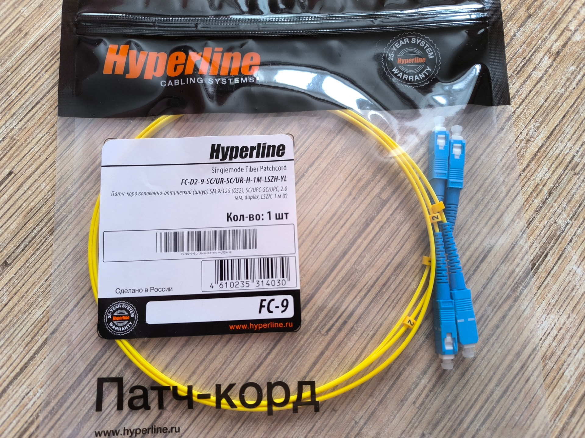

Игорь, вам подошел SFP кабель? Вижу на вашем фото написано SC-SC, а у Густарда LC-LC. Какой правильный?
На сайте LHY написано:
We suggest pairing LHY Media Converter / Network Switch with the Finisar 1318 SFP module (FTLF1318P3BTL) and the single-mode OS2 fiber optic cable (inverted/crossed)
Значит LC-LC не подходит?
Для Finisar FTLF1318P3BTL как раз нужен кабель LC-LC - например, такой Hyperline FC-D2-9-LC/UR-LC/UR-H-1M-LSZH-BK SM 9/125 (OS2), LC/UPC-LC/UPC, 2.0 мм, duplex, LSZH
Хреново если так :face_with_head_bandage:, вчера только модули получил идя с работы в 19-00 … мои проснутся, ставить собирался, отпишусь …
По рекомендацииЕвгентя @Libra брал …
UPD:
да, я лошара :joy:, не подходят естественно, а не фиг потому-что :face_with_peeking_eye:, читать нужно матчасть, а потом жать на кнопку “купить” :face_with_head_bandage:
