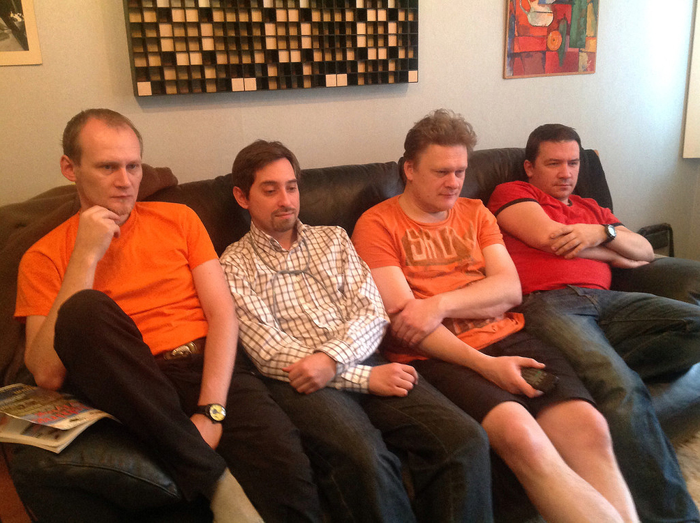

Вот как раз на потолке то и планировал изначально, но верещать стали домашние, а сейчас согласны)))) вот такой омнифузор на стене

Пичалька в том, что не будет он корректно работать на расстоянии в полметра.
На таких расстояниях только поглощение. Но выглядит симпатично.
Толку около нуля :slight_smile:
Я даже больше скажу-в типовых 15-20 метровых жилых комнатах ставить рассеивалки за
точкой прослушивания смысла нет. Поскольку вряд ли у вас диван стоит в метре-полутора от стены.
Ну эти панельки изначально позиционируются как поглощающие у производителя. ОлегБ себе такими с помощью товарищей из акустик.ру себе переглушил тыловую стену, ну и отодрал потом все)))) Мне 6 штук подогнал, я себе 2 оставил а 4 штуки Тому Вейтсу отправил)))))
Да Антон маловато места))))) диван близко к стене, чутка отодвигаю, когда хочется получше послушать))))
“Какие умные лица, быть беде…”(с)
Редиска - особенно здесь…))) Ветераны хип-хопа!
Да там не чутка, чтобы рассеивалка работала нормально надо метр-полтора.
Что реализуемо только при расстановке по короткой стене.
О, у тебя Юрий в гостях. ))

Даааа и Юра и Радослав и Редиска и Ёжик)))))) Самое главное не переглушить панелями, они же все в основном на поглощение работают.
