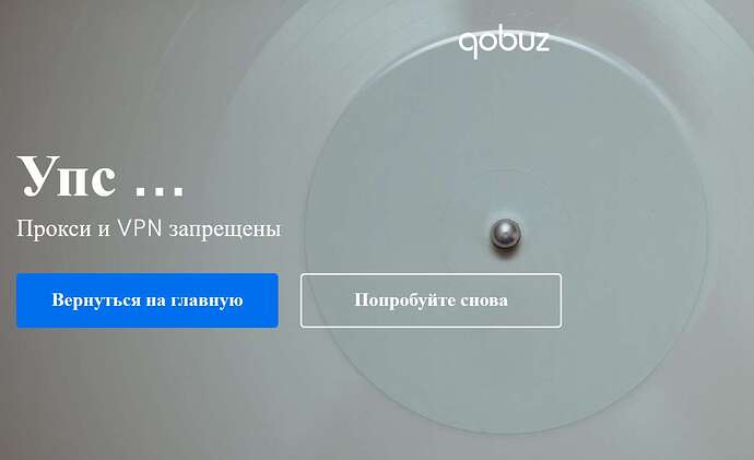

Ну вот прямо в лоб не получилось :cry:
Угонщики :grin:

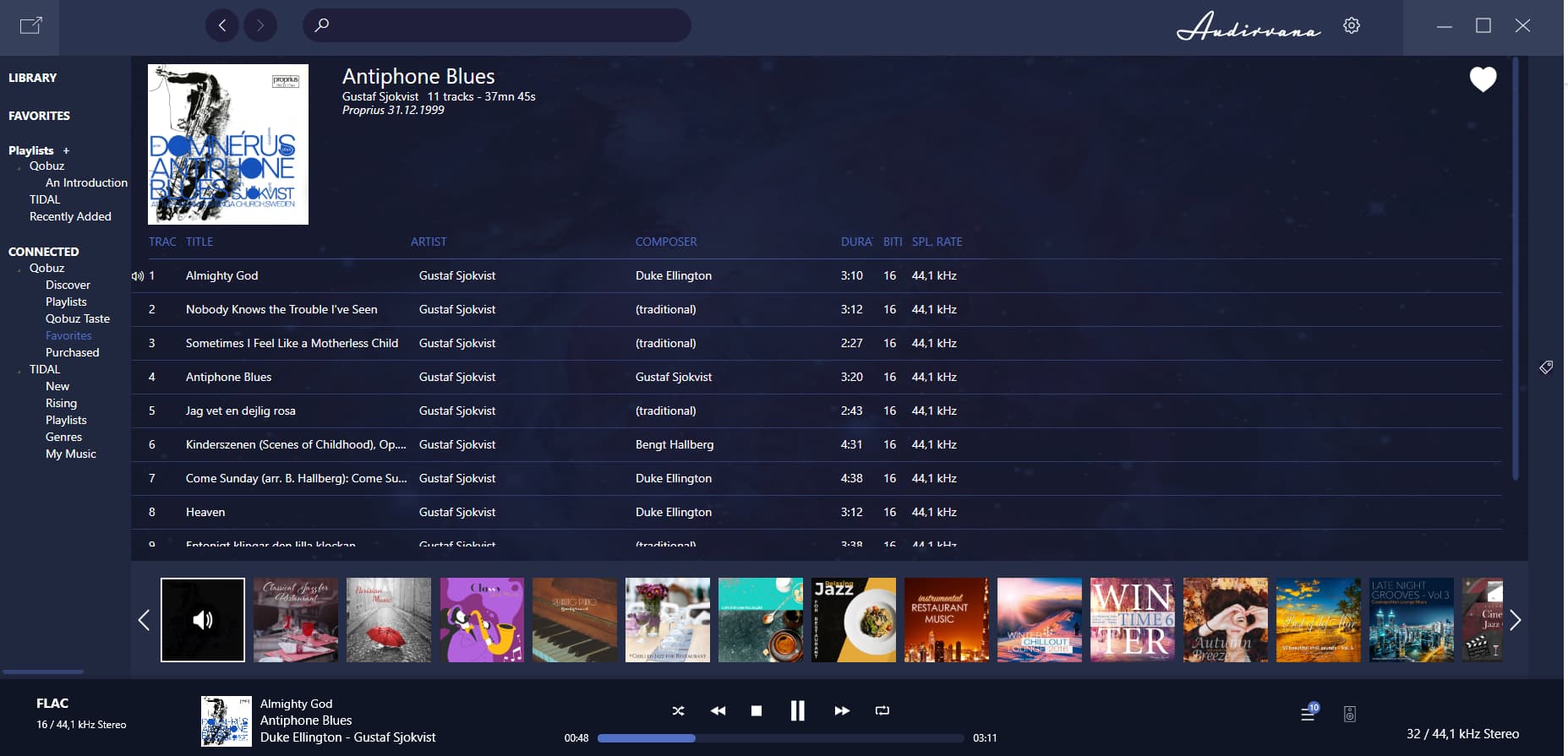

Красивый альбом, спасибо, не слышал :star_struck:
