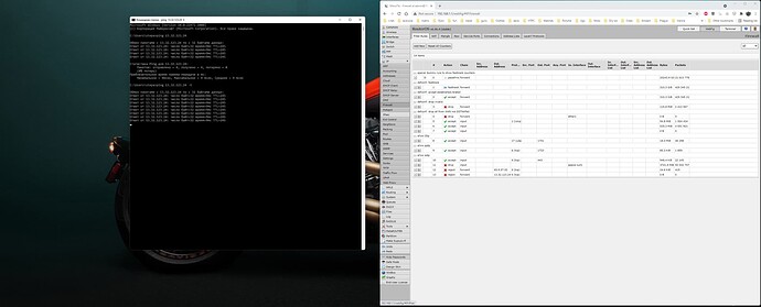

Сергей, а что именно настроили на микротике, можете скрины сделать? Я закинул 13.32.123.24 в правила фаервола с reject, но это не помогло…
Вот правило фаервола у меня:
Chain - Forward
Dst address - 13.32.123.24
Protocol - TCP
Action - Reject
Reject With - icmp host unreachable
галку “Log” я потом отключил
Со временем получилось так, будто Roon сам перестроился и не обращается по этому адресу. Не вижу правило в статистике срабатываний.
Спасибо, у меня отклик реджекта стоял другой… поменял, посмотрю, как пойдёт.

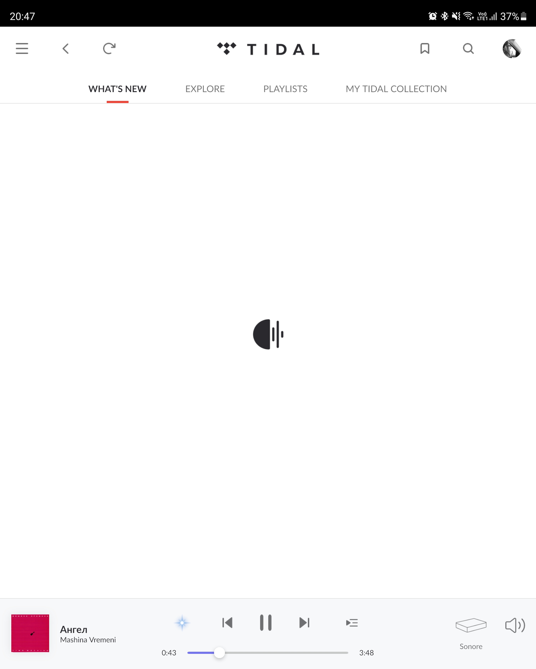

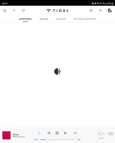

Ну… добавленная в библиотеку музыка вроде играет, пока не заикается, но страница тайдала не грузится ))
Вот так висит и всё…
Гм, при этом пинг до 13.32.123.24 проходит О_о
Да, было такое. Пробежишься по вкладкам и оживает.
Он пытается как раз на этот адрес обратиться, похоже. Не получается так быстро переключиться на другой.
Правило в самом конце списка на Микротике?
Пинг на этот адрес же не должен проходить при включённом правиле фаерволла, я правильно понимаю?
Ага
Не должен. У меня не проходит сейчас
Попробуйте включить лог. правила. Что он там будет писать.
Вообще не видит пакетов по этому адресу… при этом пинг идет )

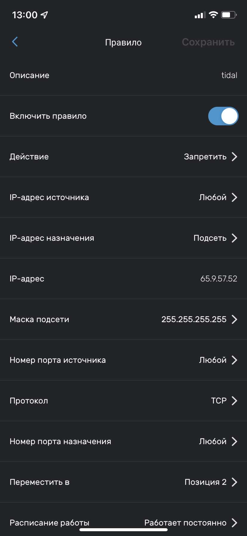

Зато у вас на 65.9.57.52 срабатывает ))
Поменяйте их местами.
У меня в целом порядок остальных правил “по-умолчанию” немного другой. Может это влияет.
Неа, это какой-то старый лог… 65.9.57.52 тоже пинг идет… Фигня какая-то. Ну буду разбираться…
