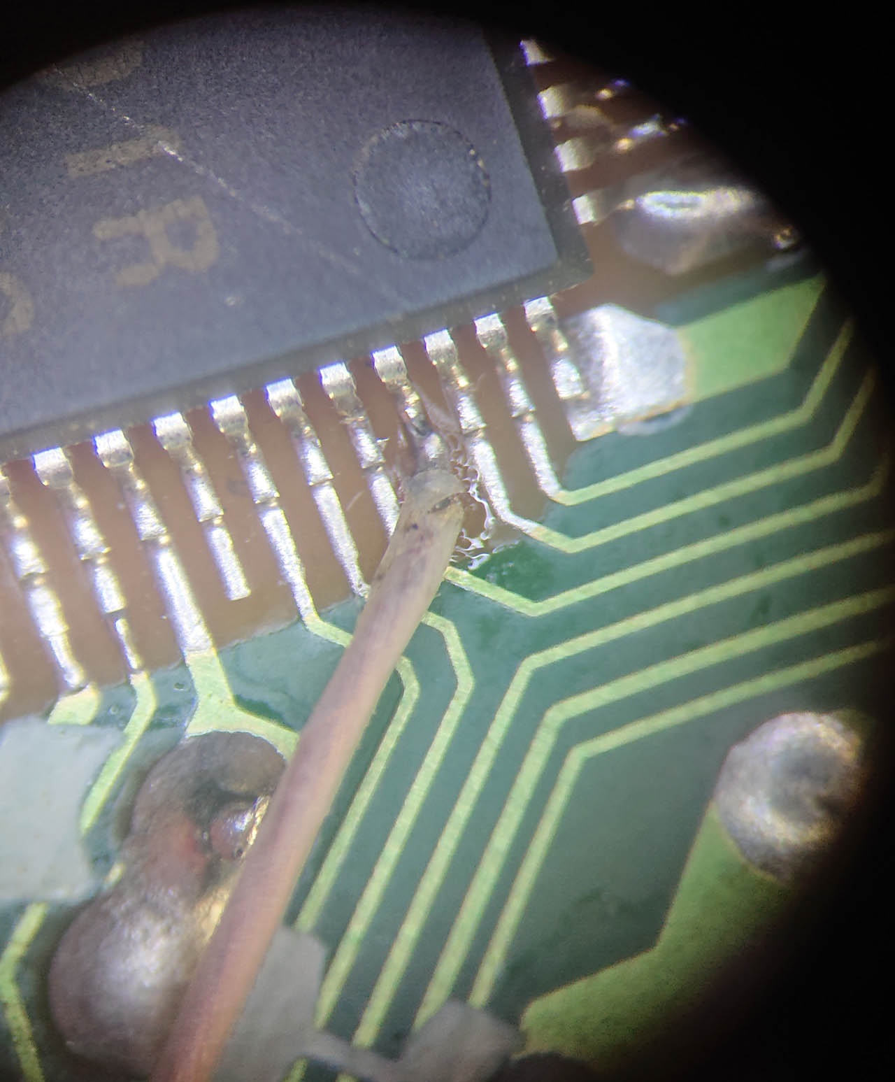

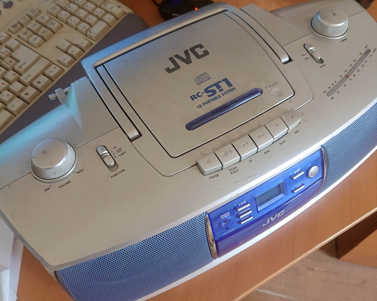

На Ebay был куплен JVC RC-ST1SL (35$), самый не удобный для Шигаклона, потому что DOUT микросхемы LC7801 не распаян по плате и брать его надо непосредственно с ноги чипа.
Сами чипы на месте:
Припаялся к DOUT:
