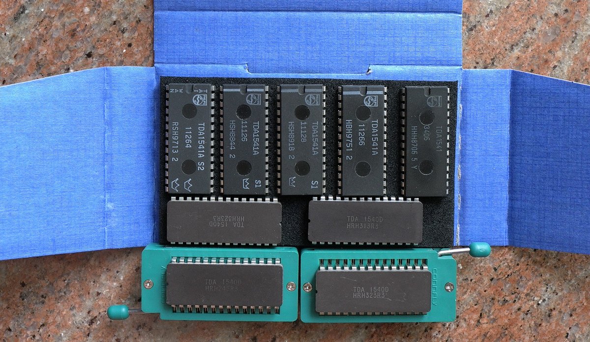

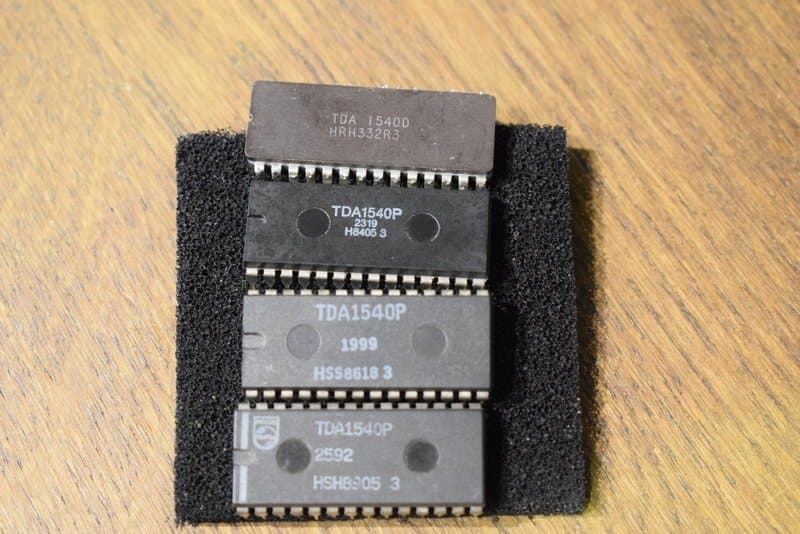

Разницы в звуковом тракте между TDA1540D и TDA1540P нет. Это один и тот же ЦАП, различие — только в корпусе:
  • TDA1540D — металлический DIP-корпус (Dual In-line Package), лучше экранирован, прочнее механически, чаще встречается в профессиональных или ранних сериях.
  • TDA1540P — пластиковый DIP-корпус, дешевле в производстве, позже стал стандартом в массовых моделях.

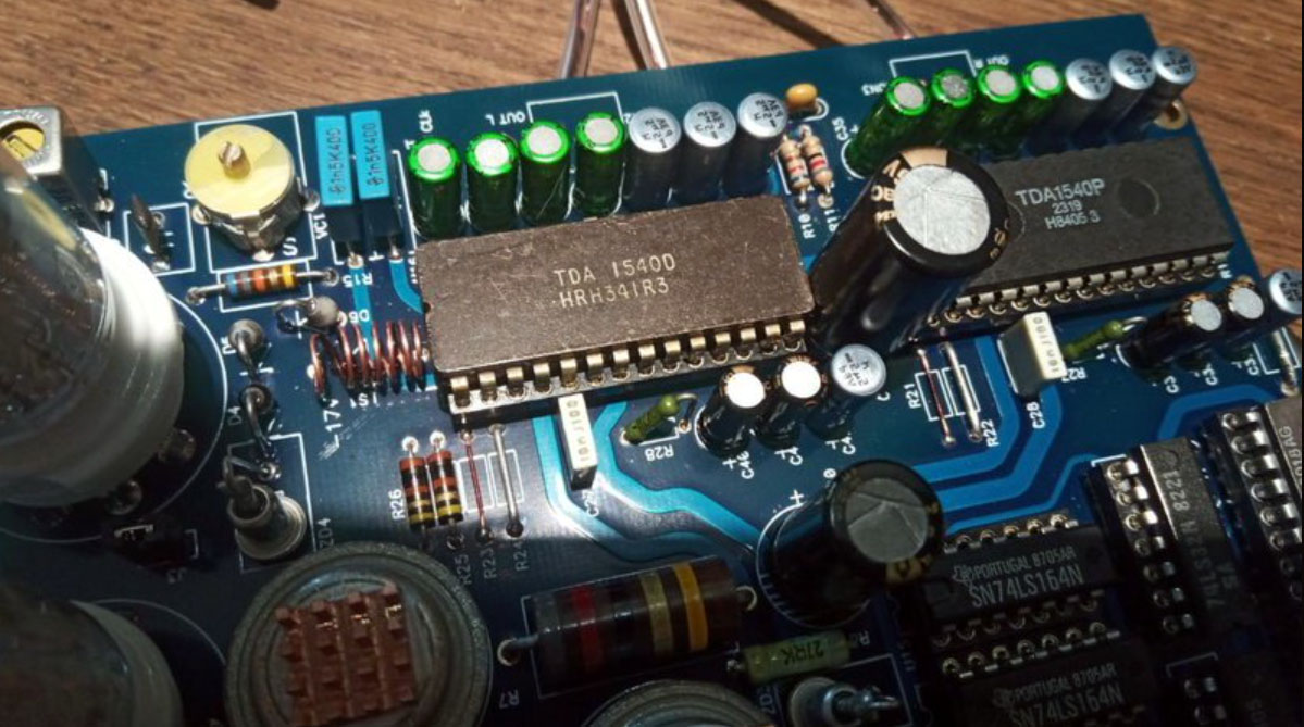

Именно 1540D. К нему ОУ дискретные сборки в классе “А”, или ламповой выхлоп. Все! Из того, что пробовал - это лучшее, по крайней мере для меня. А пробовал я все лучшие мультибиты.

Cтаршие товарищи предупреждали: не ставь керамику, не поверил. Благо панельки позволяют на лету менять микросхемы, как итог вариант TDA1540P выиграл)
Кстати, вот участники тех сравнений-
Неужели керамика хуже?)
Ну пусть будет так: не сумел раскрыть)))

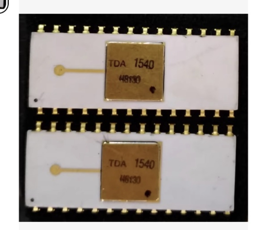

На стадии поиска керамических 1540 “изо всех сил”, тоже отговорили.
Потом у аббаса увидел сравнение, ему 1540P больше понравился, но по его ощущениям восприятия.
Вот и я тоже читал только мнение Аббаса, другие кто слушал никак не хотят раскрывать секрет - как же отличается звук у керамической и пластмассовой версий 1540)
